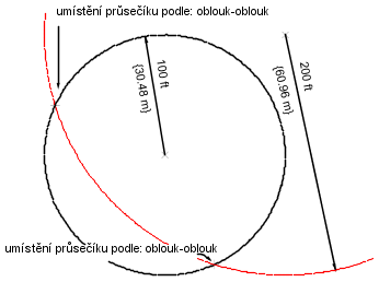

Výpočet průsečíku dvou oblouků pomocí příkazového jazyka modulu Zaměření
- V Prostoru nástrojů na kartě Zaměření klikněte pravým tlačítkem na síť určenou k úpravám a klikněte na příkazové okno modulu Zaměření.
- Na řádku Příkaz zadejte:
ARCARC [bod 1] [poloměr 1] [bod 2] [poloměr 2]
Příklad příkazového řádku
NE 1 100 100
NE 2 200 200
ARCARC 1 100 2 200
! INTERSECTION # 1 NORTH:8,856217 EAST:141,143783
! INTERSECTION # 2 NORTH:141,143783 EAST:8,856217
Průsečíky se nacházejí mezi obloukem o poloměru 100 se středem v Bodu 1 a obloukem o poloměru 200 se středem v Bodu 2.
