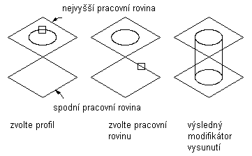

Vysunutí roviny přenese profil mezi vlastní profil a zadanou pracovní rovinu. Pokud je pracovní rovina referenční rovinou, je vysunutí při přesunutí pracovní roviny aktualizováno.
Použití modifikátoru vysunutí roviny

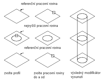

Vysunutí z-do přenese profil mezi dvě pracovní roviny.
Použití modifikátoru z-do

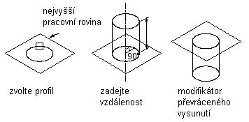

Zaslepené vysunutí přenese profil o zadanou vzdálenost podél normální nebo kolmé osy. Vysunutí můžete otočit tak, aby přeneslo profil v opačném směru proti výchozí normále.
Použití modifikátoru zaslepeného vysunutí

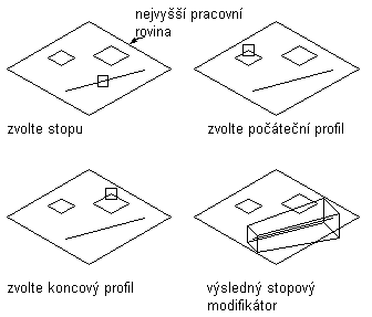

Modifikátor cesty přenese profil podél geometrie cesty. Vytvoří 3D prvek na základě počátečního a koncového profilu jedné geometrie, jako je například úsečka nebo oblouk. Počáteční a koncový profil se mohou lišit.
Použití modifikátoru cesty
Můžete také určit počet segmentů, které budou použity k vytvoření 3D prvku.

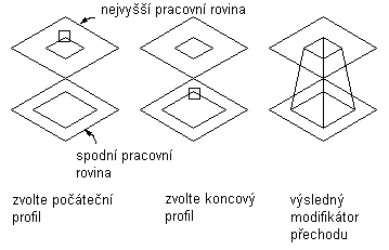

Modifikátor přechodu vytvoří přechod mezi dvěma profily. Přechod zahrnuje počáteční i koncový profil, které nemohou být ve stejné pracovní rovině. Bodové odkazy jsou užitečné k zajištění zarovnání profilů mezi pracovními rovinami, ale středy nemusí být zarovnané.
Použití modifikátoru přechodu

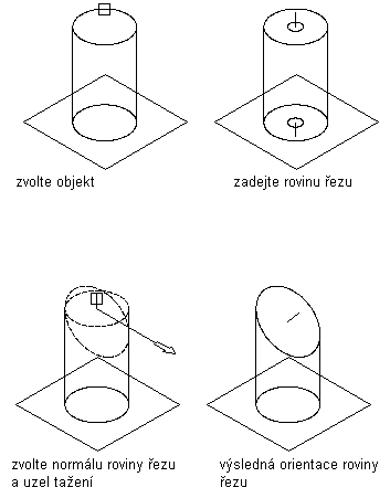

Modifikátor roviny řezu dělí prvek na dvě části, z nichž zůstane zachována pouze jedna. Umožňuje změnit konec prvku na svah a nabízí tak možnost vytvoření pokročilejších prvků, jako je například otvor na výfukové plyny. Rovinu řezu můžete upravit přetažením normální nebo kolmé osy modifikátoru za účelem vytvoření vlastních svahů. Roviny řezu jsou aktualizovány v případě, že se změní délka modifikátoru.
Použití modifikátoru roviny řezu

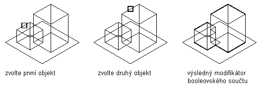

Booleovský modifikátor kombinuje dva prvky za účelem vytvoření jednoho prvku. Tento modifikátor předpokládá základní koncepci sčítání: geometrie uvnitř jiné geometrie bude v případě sečtení geometrií odebrána. Tento modifikátor je užitečný při vytváření modelů součástí, které jsou ve výkresu umístěny přesně tam, kde byly vytvořeny v modelu.
Použití booleovského modifikátoru sčítání

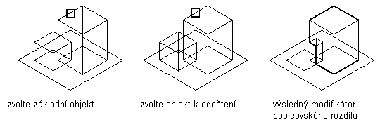

Booleovský modifikátor odčítání odečte jeden nebo více prvků za účelem vytvoření nového prvku. Tento modifikátor používá základní vzorec při vytváření výsledného prvku: objekty subtraktoru jsou odebrány ze základního objektu. Chcete-li zobrazit výsledky v modelu, musí se prvky subtraktoru protínat se základním prvkem. Pokud neexistují žádné průsečíky prvků, jsou prvky sbtraktoru odebrány ze základního prvku, aniž by došlo k viditelné změně v modelu.
Použití booleovského modifikátoru odčítání
