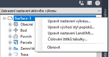

Výchozí nastavení stylu popisku lze definovat na třech úrovních. Jednotlivé úrovně určují výchozí charakteristiky v podřazeném nastavení a stylech popisků. V podřazených úrovních lze výchozí nastavení přepsat. Výchozí nastavení však můžete uzamknout, aby nebylo možné je změnit.
Hierarchii nastavení stylu popisku lze nejlépe zobrazit ve stromové struktuře v okně Prostor nástrojů, jak znázorňuje následující obrázek.
Na každé úrovni klikněte pravým tlačítkem a vyberte příkaz Upravit výchozí styl popisku.
Upravte nastavení popisku na úrovni Výkres, na úrovni objektu (například Povrch) a na úrovni popisek-styl-typ (například Vrstevnice)
Jednotlivé úrovně nastavení určují charakteristiky v podřazených úrovních, pokud nebylo v podřazené úrovni některé nastavení změněno nebo přepsáno.
Na úrovni výkresu lze určit, jak budou očíslovány štítky tabulek. Klikněte na název výkresu, klikněte pravým tlačítkem a kliknutím na položku Číslování štítků tabulky otevřete dialog Číslování štítků tabulky. Další informace naleznete v části Nastavení číslování štítků popisků.
Nastavení číslování štítků platí v rozsahu celého výkresu.
