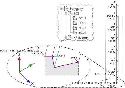

Horizontální odsazení: Kód sloužící k určení relativního horizontálního odsazení pro vytvoření rovnoběžného polygonu začínajícího v aktuálním bodu, nebo přecházejícího na jiné odsazení, pokud u aktivního polygonu již bylo určeno horizontální odsazení. |
101,500,490,100.01,BC1 B H-4 V.1 H.5 H.75 V-.7 H2.25 V-.35 ...112,500,500,100.02,BC1 ...123,500,510,100.03,BC1 ...134,500,520,100.04,BC1 ...145,500,530,100.05,BC1 ...156,500,540,100.06,BC1 ...167,500,550,100.07,BC1 SO ...178,500,560,100.08,BC1 |
Bod 101: BC1 je název objektu linie, „ “ (mezera) je oddělovač objektu/kódu, B je kód <Začít>, H je kód <Horizontální odsazení>, -4 je hodnota prvního horizontálního odsazení, V je kód <Vertikální odsazení>, .1 je hodnota prvního vertikálního odsazení a pokračuje pro každé ze zbývajících 3 odsazení. Body 112, 123, 134, 145 a 156: Polygon BC1 pokračuje s aktuálními odsazeními. Bod 167: BC1 pokračuje, ale odsazené polygony jsou zastaveny kódem SO <Koncová odsazení>. Bod 178: Polygon BC1 pokračuje. Za kódem Horizontální odsazení musí následovat hodnota. Záporná hodnota odsadí aktivní polygon doleva, kladná hodnota doprava. Je možné použít více odsazení, pokud jsou však následně provedeny horizontální nebo vertikální přechody, musí být pro každé odsazení zadány všechny předchozí kódy horizontálního nebo vertikálního odsazení. |
Vertikální odsazení: Kód sloužící k určení relativního vertikálního odsazení začínajícího v aktuálním bodu. Za kódem Vertikální odsazení musí následovat hodnota. |
(Zobrazeno v následujícím obrázku) |
Kladná hodnota je přičtena k výšce aktuálního vrcholu aktivního polygonu, záporná hodnota je odečtena od aktuálního vrcholu aktivního polygonu. Pokud je zadáno vertikální odsazení bez předchozího horizontálního odsazení, předpokládá se nulová hodnota horizontálního odsazení. Pokud je zadáno horizontální odsazení bez vertikálního odsazení nebo předchozího vertikálního odsazení, předpokládá se nulová hodnota vertikálního odsazení. Poznámka:
Pokud bylo u aktuálního kódu bodu zadáno předchozí horizontální nebo vertikální odsazení, přičemž u aktuálního kódu pole je vynecháno následné horizontální nebo vertikální odsazení, je použita předchozí hodnota horizontálního nebo vertikálního odsazení. Příklad: V1 H1 H2 = H0 V1 H1 V1 H2 V1 H1 H2 V1 H3 = H1 V0 H2 V1 H3 V1 |
Koncová odsazení: Kód sloužící k ukončení všech odsazení u aktivního polygonu. Pouze aktivní polygon může pokračovat. |
Následující obrázek znázorňuje příklad použití kódů pro horizontální odsazení, vertikální odsazení a koncová odsazení:
