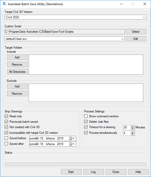

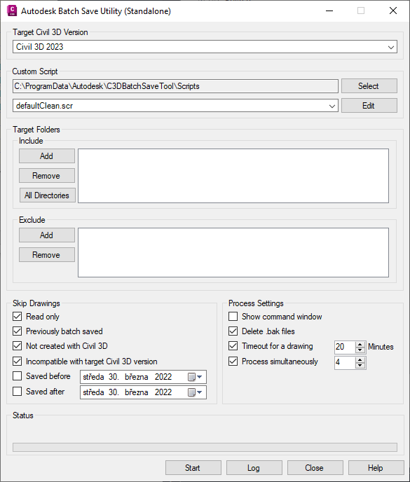

Pomocí pomůcky Autodesk Batch Save Utility můžete hromadně otevřít více souborů výkresů a šablon a uložit je do určené verze aplikace Autodesk Civil 3D.
 V rámci pomůcky Autodesk Batch Save Utility také můžete jako součást dávkové operace spouštět uživatelské skripty. Můžete například spustit skript, který provede řadu příkazů, jako je ČISTI nebo DIAG, pro více výkresů. U pomůcky jsou zahrnuty ukázkové skripty, které můžete zobrazit a upravit přímo prostřednictvím dialogu Autodesk Batch Save Utility.
- Pomůcku Autodesk Batch Save Utility je možné použít k otevření a uložení více výkresů a šablon do aktuální verze nebo do nové verze aplikace. Když například nainstalujete novou verzi aplikace Autodesk Civil 3D, můžete pomocí této pomůcky uložit vaše soubory do nové verze.
- Pomůcku Autodesk Batch Save Utility lze také použít k vyřešení problému se snížením výkonu ve verzích 2014–2017 aplikace AutoCAD Civil 3D ve více souborech najednou. Po instalaci opravy hotfix a aktualizací Service Pack, které se vztahují k vaší verzi aplikace Autodesk Civil 3D (viz informace níže), bude problém se snížením výkonu vyřešen ve chvíli, kdy budou soubory výkresů otevřeny a uloženy. Pomůcku Autodesk Batch Save Utility můžete použít k vyřešení problému se snížením výkonu otevřením a uložením více souborů najednou.
