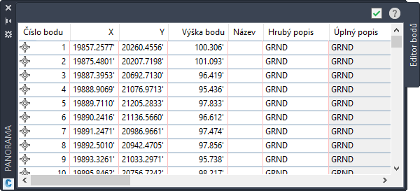

K zobrazení dat v rastru použijte okno Panorama.
Datové pohledy, které se zobrazí v okně Panorama, se nazývají pohledy. Okno Panorama může zobrazit více typů dat, například pohled Editor bodů a pohled Entity směrového návrhu trasy.
K ušetření místa na obrazovce v případech, kdy je aktivní více než jen jeden pohled, se v okně Panorama zobrazí pro každý z nich karta. Klepnutím na kartu obsahující název pohledu přesunete příslušnou kartu v okně dopředu.
Ovládáte zobrazení několika pohledů, jako je třeba pohled Editor bodů. Pokud chcete, můžete je aktivovat klepnutím. Zůstanou aktivní, dokud je klepnutím nedeaktivujete

Aktivní výkres ovládá stav okna Panorama. Když provedete přepnutí mezi výkresy, stane se okno Panorama buď neaktivní anebo zobrazuje jen pohledy, přiřazené k aktivnímu výkresu.
Okno Panorama můžete ukotvit anebo můžete použít nástroj Automaticky skrýt, aby se zmenšila zabíraná plocha obrazovky.
Zobrazení okna Panorama ovlivňuje několik faktorů, například aktivní výkres a aktivní pohledy v tomto výkresu.
