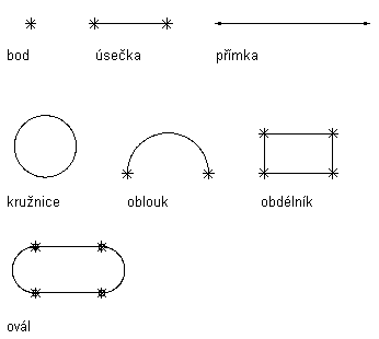

Zobrazení typů geometrie
Generátor součástí poskytuje devět typů geometrie, které lze použít k vytvoření modelu:
Definovaný souřadnicí X a Y.
Definovaná pozicí a směrem, omezená počátečním a koncovým bodem.
Definovaná umístěním a směrem, nekonečné délky, protože nemá žádný omezující počáteční ani koncový bod.
Definovaný středem a poloměrem.
Definovaný středem a poloměrem, omezený počátečním a koncovým bodem.
Definovaný čarami a body, které jsou omezeny na správu počátečních a koncových bodů pro každou stranu a kolmý úhel.
Definovaný čarami, obloukem a body, které jsou omezeny tak, aby vytvářely dvě obloukové tečny ke dvěma čarám s definovaným počátečním a koncovým bodem.
Definovaný bodem v pracovní rovině, který je založen na zdrojovém bodu vybraném z jiné pracovní rovině. Reference bodu je přesunuta nebo odstraněna se zdrojovým bodem.
Definovaná projekcí modifikátoru v zadané pracovní rovině. Geometrie projektu je pevně daná a v pracovní rovině ji nelze přesouvat. Je propojena s modifikátorem a se změnou modifikátoru se upravuje.
