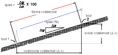

Pomocí příkazu Spád lze určit spád mezi dvěma body. Je nutné zadat počáteční bod a následující bod.
Příkazové okno Survey.
Spád.
Příkazové okno Survey. GRADE [bod 1] [bod 2]
Dále je uvedena ilustrace příkazu Spád:
Následující příklad uvádí platné zadání pomocí příkazu Spád:

V tomto příkladu je uveden spád z bodu 1 do bodu 2 vyjádřený v procentech. Pokud se použije zabudovaná funkce, tento příkaz poskytne svislý úhel v aktuálním referenčním systému (zenit, nadir nebo horizontální).
