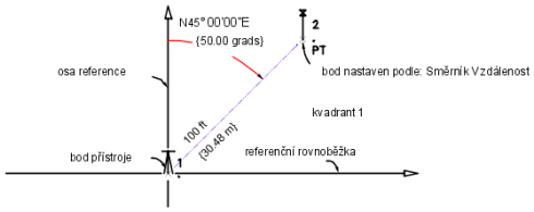

Tím se vytvoří bod 2 podle zadaného směrníku a vzdálenosti.
Bod vytvořen pomocí příkazu BD:
Bod 2 je umístěn ve směru směrníku 45°0'0" (50 gradů) v Kvadrantu 1 (SV), ve vzdálenosti 100 stop od bodu přístroje s popisem PT.
