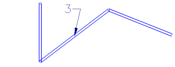

V následujícím příkladu bylo potrubí nalevo smazáno nebo odpojeno od svislého potrubí. Výsledkem je, že do rozsahu bude zahrnuto pouze zbývající potrubí. Popisek označuje, že se rozsah nyní skládá ze tří potrubí.
