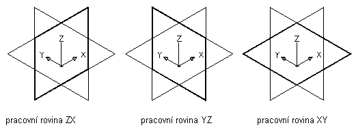

Generátor součástí poskytuje tři výchozí pracovní roviny, které se protínají ve počátečním bodu os X, Y a Z. Výchozí pracovní roviny vám pomohou začít s modelováním součásti. Obvykle je nejlepší modelování zahájit v horní pracovní rovině a podle potřeby přidávat roviny další. Pracovní roviny můžete přidat kdykoli během procesu modelování. Každá pracovní rovina má vlastní interní systém souřadnic. Pracovní roviny lze vytvářet na libovolné rovině v aktuálním uživatelském souřadnicovém systému (UCS) nebo globálním souřadnicovém systému (WCS).
Následující přednastavené pracovní roviny lze přidat k modelu z dialogu Vytvořit pracovní rovinu:
Vytvoří standardní pracovní roviny ZX, YZ a XY v systému WCS.

Zobrazení výchozích pracovních rovin

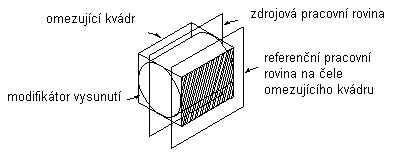

Pracovní rovina reference se definuje jako rovina na plošce rozšíření modifikátoru. Každý modifikátor obsahuje neviditelné pole rozšíření nebo hranice, které definuje rozšíření prvku. Můžete vytvořit pracovní rovinu, která odkazuje na jednu z rovin rozšíření. Chcete-li definovat pracovní rovinu reference, vyberte modifikátor a zdrojovou pracovní rovinu, která představuje směr roviny, jenž chcete vytvořit. Pole rozšíření nebo hranice prvku je zjištěno a jsou na výběr dvě platné pracovní roviny reference. V případě přesunutí nebo změny velikosti modifikátoru se přesune také referenční pracovní rovina.
Vytvoření referenční pracovní roviny
