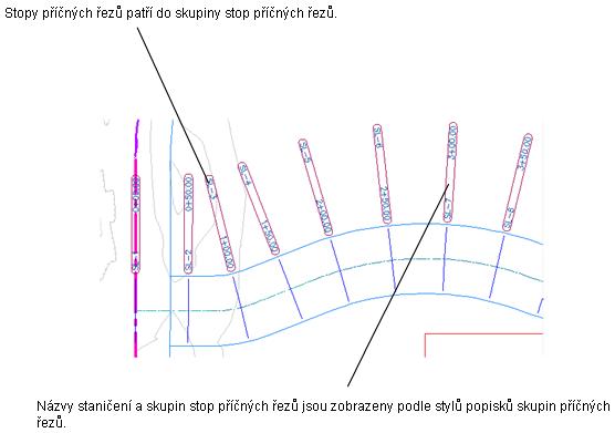

Stopy příčných řezů křižují trasu do zadané vzdálenosti nalevo a napravo. Příčné řezy jsou zpravidla vytvořeny v daných staničeních podél vodorovné trasy.
Jestliže vytváříte stopy příčných řezů podél trasy, objekty příčného řezu budou vytvořeny také pro určenou sadu existujících nebo navrhovaných povrchů, modely koridorů nebo potrubní sítě. Výchozí styly a vzorové objekty každé stopy příčného řezu jsou určeny pomocí skupiny stop příčných řezů. Další vzorové objekty mohou být přidány do skupiny stop příčných řezů po vytvoření stop příčných řezů. Pro vykreslení příčných řezů ve výkresu vytvořte jednotlivá zobrazení příčných řezů nebo zobrazení více příčných řezů.
Skupina stop příčných řezů
Řezy stejně jako trasy a profily podporují sady popisků. Sady popisků umožňují uložit a použít neomezený počet různých typů popisků.

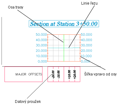

Zobrazení příčného řezu stopy příčného řezu
