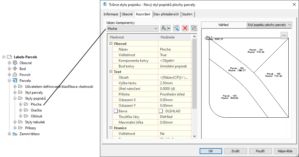

Styly popisků mohou obsahovat text, bloky, čáry, značky a odkazové čáry. V dialogu Tvůrce stylu popisku můžete zobrazit náhled popisků, jak je znázorněno na následujícím obrázku:
Náhled přizpůsobeného stylu popisku pro plochu parcely
