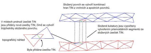

Pomocí složené metody lze provést triangulaci nového povrchu vycházející z bodů obou povrchů.
Tato metoda využívá body z obou povrchů, stejně jako jakékoliv místo, kde se protínají hrany trojúhelníků mezi dvěma povrchy, pro vytvoření prizmoidálních segmentů ze složených úseček TIN.
Výpočty výšek nového složeného povrchu jsou založeny na rozdílech mezi výškami dvou povrchů, jak je znázorněno níže:
Tato metoda poskytuje přesná měření objemů mezi dvěma definicemi povrchu.
