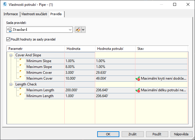

V následujícím obrázku je příklad karty Pravidla na potrubí ve výkresu. V tomto případě se u vlastností Minimální krytí a Maximální délka tohoto potrubí zobrazuje text popisu porušení pravidla
ve sloupci Hodnota potrubí, protože porušují kritéria projektu zadaná ve sloupci Hodnota. Všimněte si popisného textu o porušení pravidla, který se zobrazí ve sloupci Stav.
