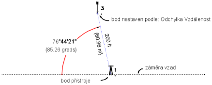

Příkazem vzdálenost odklonění (DD) rychle vytvořte bod s využitím úhlu odklonění a vzdálenosti od určené přímky.
Úhel odklonění odkazuje na směr úhlu, stanovený od protažení předchozího kurzu. Pro umístění bodu lze navíc použít i svislý úhel či svislou vzdálenost.
DD (bod) [úhel] [vzdálenost] (popis)
DD VA (bod) [úhel] [vzdálenost] [svislý úhel] (popis)
DD VD (bod) [úhel] [vzdálenost] [svislá vzdálenost] (popis)
Následující příklad ukazuje použití příkazu vzdálenosti odklonění.
NE 1 100 100
STN 1
AZ 1 2 100
BS 2
DD 3 85,2657 60,960
! AZIMUTH: 385,2657 DISTANCE: 60,9600
! POINT 3 NORTH: 159,3345 EAST: 86,0167
! ELEV: <Null>
Body vytvořené příkazem DD:
Bod 3 je umístěn ve směru odchýleného úhlu 85,2657 vpravo od protažení čáry záměry vzad ve vzdálenosti 200. Úhly a vzdálenosti se uvádějí v aktuálních jednotkách, pokud nezadáte kvalifikační příponu.
