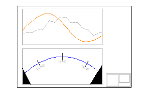

Maskovací oblast rozhraní výkresu je oblast, která existuje mezi vnější částí rozhraní výkresu a vnitřní hranicí nebo ohraničením rámečku výkresu. Na kartě Zobrazení v dialogu Styl rozhraní výkresu se nachází možnost nastavení šrafovacího vzoru této maskovací oblasti rozhraní výkresu.
Maska se zobrazuje ve výkresovém prostoru v oblasti mezi vnější stranou rozhraní výkresu a vnitřní hranicí rámečku výkresu, jak je na následujícím obrázku ukazují tmavě vystínované plochy:
