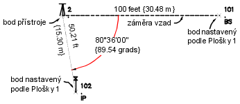

NE 2 200 200
AZ 2 1 100
STN 2 1,585
BS 1
F1 VA 101 0 30,480 100 BS
! AZIMUTH: 101,6126 DISTANCE: 30,4800
! POINT 101 NORTH: 199,2280 EAST: 230,4702
! ELEV: <Null>
F1 VA 102 89,5370 15,304 101,2052 IP
! AZIMUTH: 191,1682 DISTANCE: 15,3013
! POINT 102 NORTH: 184,8457 EAST: 202,1159
! ELEV: <Null>
Body vytvořené příkazem Plochy1:
Bod 101 je umístěn ve směru vodorovného úhlu 0° vpravo od Plochy1, s využitím svislého úhlu 100 a ve vzdálenosti 30,480 od bodu přístroje s popisem BS.
Bod 102 je umístěn ve směru vodorovného úhlu 89,5370° vpravo od Plochy1, s využitím svislého úhlu 101,2052 a ve vzdálenosti 15,304 od bodu přístroje s popisem IP. Úhly a vzdálenosti se uvádějí v aktuálních jednotkách, pokud nezadáte kvalifikační příponu.

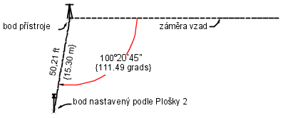

F2 1 200
F2 VA 101 311,4954 15,30 301,0355 IP
! AZIMUTH: 213,1080 DISTANCE: 15,300
! POINT 101 NORTH: 198,2901 EAST: 199,6429
! ELEV: <Null>
Body vytvořené příkazem Plochy2:
Bod 101 je umístěn ve vzdálenosti 15,30 od nastavení přístroje v měřeném úhlu vpravo od záměry vzad 311,4954. Skutečný úhel je 111,49, se svislým úhlem 301,03. Popis bodu je IP. Úhly a vzdálenosti se uvádějí v aktuálních jednotkách, pokud nezadáte kvalifikační příponu.
