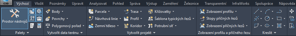

Pás karet aplikace Autodesk Civil 3D je primární uživatelské rozhraní poskytující přístup k příkazům a funkcím.
Příkazy dostupné na pásu karet jsou uspořádány do karet. Každá karta je rozčleněna na řadu panelů.
Pás karet je zpravidla ve výchozím nastavení zapnutý (zobrazený) a lze ho zobrazit nebo vypnout pomocí příkazů Ribbon a RibbonClose.
Na pásu karet se nacházejí dva základní typy karet: statické a kontextové.
Statické karty pásu karet jsou zobrazeny vždy, když je pás karet zapnutý.

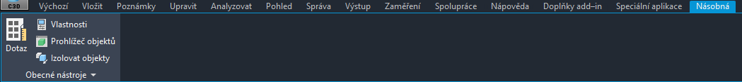

Kontextové karty se zobrazí automaticky při výběru objektu nebo vyvolání příkazu specifického pro určitý objekt.
Kontextové karty obsahují příkazy související s aktuálně vybraným objektem. Většinu kontextových karet lze jednoduše zavřít zrušením výběru objektu.
Při současném výběru více typů objektů se na pásu karet zobrazí kontextová karta Vícenásobný. Pokud například vyberete objekt potrubní sítě a objekt trasy, zobrazí se kontextová karta Vícenásobný.

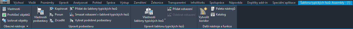

Kontextové karty pásu karet v aplikaci Autodesk Civil 3D obsahují panel Další nástroje a funkce poskytující přístup k příkazům, které můžete v aktuálním pracovním postupu dále využít.
Pokud například vyberete objekt trasy, zobrazí se kontextová karta Trasa. Panel Další nástroje a funkce na kontextové kartě Trasa obsahuje množství příkazů, které můžete dále využívat. Z trasy můžete například vytvořit koridor, křižovatku nebo datovou zkratku.
