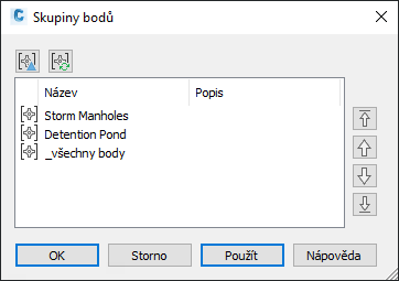

Pořadí zobrazení skupiny bodů slouží k zadání způsobu, jakým se budou body náležející do více než jedné skupiny bodů zobrazovat ve výkresu.
Pořadí zobrazení skupiny bodů pro výkres určuje pořadí, ve kterém jsou skupiny bodů zakresleny při otevření výkresu nebo novém generování obrázků. První (nejvyšší) skupina bodů v seznamu je zakreslena jako poslední.
Bod je zakreslen pouze jednou při každém novém generování obrázků výkresu. Bod, který patří do více skupin bodů, je zakreslen do skupiny bodů, která je v pořadí zobrazení nejvyšší, a nemají na něho vliv skupiny bodů, které jsou v pořadí zobrazení níže. To může určit styl bodu, styl popisku bodu a hladinu používané k zobrazení bodu.
Pořadí zobrazení skupiny bodů slouží také k zobrazení hodnot přepisu pro výšku a popis v popiscích. Pokud bod patří do více skupin bodů, bude první skupina bodů v pořadí zobrazení, která zakresluje bod, určovat, zda jsou použity hodnoty přepisu. Má-li skupina bodů přepis pro výšku nebo popis, zobrazí se popisek pomocí hodnoty přepisu. Jestliže skupina bodů přepis nemá, popisek se zobrazí bez přepisu.
