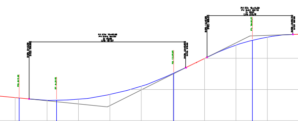

		Následující příklady znázorňují profil osy trasy (horní) a profil odsazení s přechodovými oblastmi sklonu (dolní).

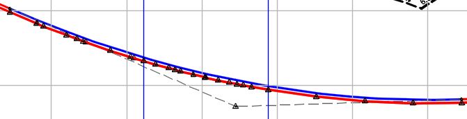

		Poznámka: Pokud profil překryje jiné zobrazení profilu, budou výškové oblouky v geometrii odsazeného profilu rozloženy do mozaiky jako více přímých segmentů, jak je znázorněno níže. Chcete-li geometrii odsazeného profilu zobrazit a upravit, vložte odsazený profil do vlastního zobrazení profilu, a to použitím příkazu
Vytvořit zobrazení profilu a výběrem odsazené trasy.
