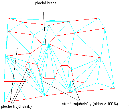

Když se do povrchu TIN přidají data vrstevnic, výsledný povrch může obsahovat plochá místa (trojúhelníky, jejichž body pocházejí všechny ze stejné vrstevnice) a ploché hrany (hrany trojúhelníků, které spojují body ze stejné vrstevnice nebo z různých vrstevnic ve stejné výšce).
V následujícím obrázku je povrch s plochými oblastmi, kde se z červených čar vrstevnic vytvářejí trojúhelníky (světle modré) povrchu. Některé ploché trojúhelníky a rovné hrany se vyznačují vlastnostmi:
Tyto ploché oblasti představují nepřesnosti v povrchu. Když se zobrazí vrstevnice takového povrchu, nemusí odpovídat původním datům vrstevnice kolem plochých oblastí. Zobrazené vrstevnice mohou také obsahovat body se třemi segmenty vrstevnice, které z nich vycházejí, namísto aby vycházely z očekávaných dvou segmentů. Pomocí operace Minimalizovat ploché oblasti najděte a odstraňte trojúhelníky, které mají tři body ve stejné výšce, a hrany, které spojují body na vrstevnicích různých dat ve stejné výšce.

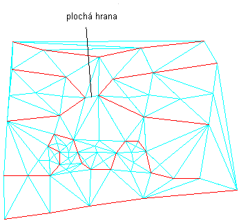

Při této možnosti se odstraní více plochých trojúhelníků než při výběru možnosti Výměna hran. Jakýkoliv trojúhelník, který by byl při možnosti Výměna hran odebrán, je také při volbě této možnosti odstraněn. Dále tato možnost generuje výsledky s méně strmými trojúhelníky. Do povrchu se však přidají další body a trojúhelníky:
Na tomto obrázku bylo k povrchu přidáno 27 bodů. Odebere se většina plochých trojúhelníků, s výjimkou několika podél horní části a horní levé hranice.

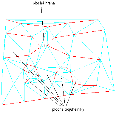

Tato možnost se dotýká plochých hran, které přemosťují dvě datové vrstevnice se stejnou výškou, nejsou však součástí plochých trojúhelníků. Na povrchu se prohledají ploché hrany, které mají oba koncové body na datových vrstevnicích. Pokud protilehlé body dvou trojúhelníků, které mají hranu ve větší výšce než má tato hrana nebo v menší výšce nežli tato hrana, přidá se nový bod ve středu ploché hrany. Výška nového bodu se vypočte pomocí Metody interpolace sousedních bodů. Protože se přidají nové body a hrany, tato možnost zvýší velikost povrchu.
Dále je znázorněn výše uvedený povrch po aplikování možností Přidání bodů k rovným trojúhelníkovým hranám a Přidání bodů k rovným hranám. V tomto příkladu se přidalo celkem 28 bodů.

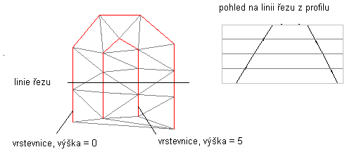

Následující obrázek znázorňuje povrch vytvořený pro hřeben, kde otevřená vrstevnice končí poblíž hranice povrchu, ne však na hranici. Vrstevnice byly přidány k modelu povrchu bez operace Minimalizovat ploché oblasti. Podle stanovených možností:

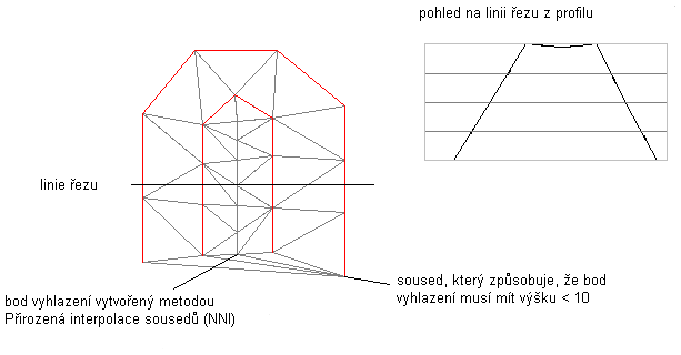

Pokud provedete operaci Minimalizovat ploché oblasti s možností Přidání bodů k hranám plochého trojúhelníku, obdržíte tyto výsledky:
Tyto výsledky vzniknou, protože interpolace NNI používá okolní body k určení odpovídající výšky pro nový bod. Protože všechny okolní výšky jsou nižší než je plochý trojúhelník, pro přidané body se vyberou výšky menší než je plochý trojúhelník a výsledkem je klesání hřebene.

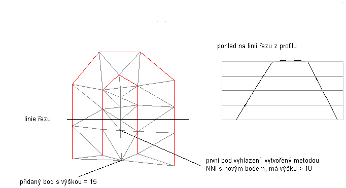

V tomto případě je možné data vrstevnice doplnit přidáním bodu s výškou bodu poblíž otevřeného konce vrstevnice tak, jak ukazuje následující obrázek. Potom operace Minimalizovat ploché oblasti vytvoří vrchol střechovitého sklonu tak, jak je vyžadováno.
