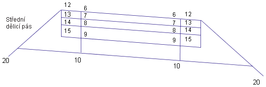

Sada standardních kódů určuje zobrazení a povahu bodových komponentů používaných v podsestavách modelování koridoru aplikace Autodesk Civil 3D.
Na následujícím obrázku je znázorněno umístění standardních kódů bodů na podsestavách definující směrově rozdělenou komunikaci se sníženým středním dělicím pásem a zkrácenými krajnicemi.
Směrově rozdělená komunikace se sníženým středním dělicím pásem; zkrácené krajnice
Tabulka uvedená za ilustracemi uvádí popisy kódů bodů, které jsou použity ve vyobrazených šablonách typických řezů.
Na následujícím obrázku je znázorněno umístění standardních kódů bodů na podsestavách definujících směrově rozdělenou komunikaci se sníženým středním dělicím pásem a prodlouženými krajnicemi:
Směrově rozdělená komunikace se sníženým středním dělicím pásem; rozšířené krajnice
Na následujícím obrázku je znázorněno umístění standardních kódů bodů na podsestavách definujících směrově nerozdělenou komunikaci s obrubníkem a rigolem. Ne všechny hladiny jsou zobrazeny.
Směrově nerozdělená komunikace s obrubníkem a rigolem; nejsou zobrazeny všechny hladiny
Tabulka dole uvádí názvy a popisy standardních kódů bodů, které jsou použity v ukázkových ilustracích šablon typických řezů.
