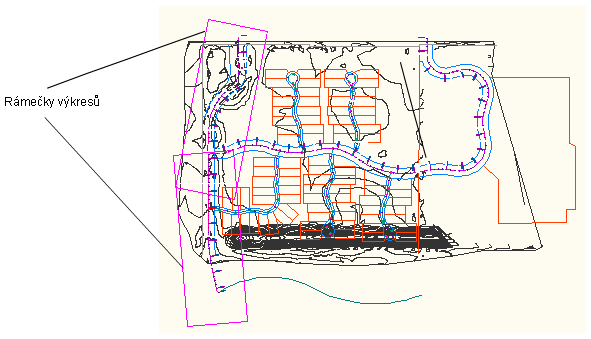

Namísto ručního vytváření mnoha výřezů u rozvržení sloužících k zobrazení segmentů tras můžete vytvořit rámečky výkresů, ve kterých jsou automaticky zachyceny předdefinované plochy podél trasy. Rámečky výkresu jsou pravoúhlé oblasti podél trasy, které představují to, co se zobrazí v na vytvářených přiřazených výřezech rozvržení (listech). Díky této automatizaci se vyhnete tomu, abyste museli při změně projektových dat provádět ručně řadu změn.
Rámečky výkresu představují data trasy, která se budou zobrazovat v listech rozvržení

 Rámečky výkresů. Rámečky výkresu jsou regiony obdélníkového tvaru podél trasy, které definují oblast, jež se bude zobrazovat na listu. Velikost, tvar a měřítko rámečku výkresu je převzato z určeného výřezu, který existuje na kartě rozvržení zadané šablony. Po vytvoření rámečků výkresu jsou vlastnosti objektů rámečků výkresu uloženy v aktuálně otevřeném výkresu. Objekty rámečků výkresu se zobrazují ve výkresu a ve stromovém zobrazení Prospektor. Ve stromovém zobrazení Nastavení můžete řídit jejich výchozí styl a označení popiskem.
