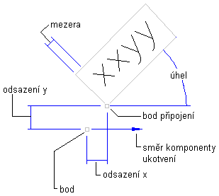

Umístění komponenty popisku je definováno komponentou kotvy, bodem ukotvení a bodem připojení. Úhly otočení a odsazení X a Y se udávají vzhledem ke komponentě kotvy a bodu ukotvení.
V následujícím obrázku je znázorněno, jakým způsobem tyto body určují umístění komponenty popisku (otočeného textu na obrázku):
Kotevní a připojovací body textové komponenty
Ukotvení leží na čáře (ukotvení je nastaveno na hodnotu Objekt a bod ukotvení na hodnotu Umístění popisku). Připojovací bod textu je nastaven na hodnotu Dolní levý. Povšimněte si, jak odsazení X a Y, úhel a mezera hranice ovlivňují umístění popisku vzhledem k bodu ukotvení a bodu připojení.

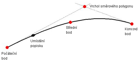

U popisků přechodnic navíc kromě umístění popisku, bodů ukotvení v počátku, konci a uprostřed ještě existuje ukotvení vrcholu směrového polygonu.
Body ukotvení popisku přechodnice

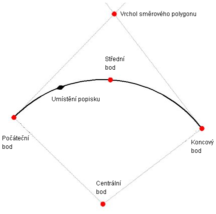

Pomocí kotev popisků oblouků lze popisek připojit ke středu oblouku.
Body ukotvení popisku oblouku
