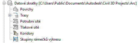

Na kartě Prospektor prostoru nástrojů zobrazuje uzel Datové zkratky cestu k aktivnímu projektu, kde jsou datové zkratky uloženy. Tyto datové zkratky lze vytvořit z libovolného výkresu přidruženého k aktivnímu projektu. Obrázek znázorňuje, jak uzel Datové zkraty vypadá, pokud je aktivním projektem Oblouk.
Složky se zkratkami ve stromu prospektoru pro ukázkový projekt Oblouk
Při změně aktivního projektu se v uzlu Datové zkratky objeví název nového projektu a podsložky obsahující pouze zkratky v novém aktivním projektu. Konkrétní výkres spotřebitele může obsahovat datové reference z několika projektů.
