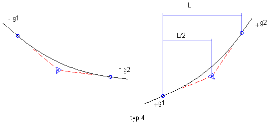

Profily rozložení používají dva typy oblouků: vrcholové výškové a údolnicové výškové oblouky. Vrcholové výškové oblouky se umísťují na vrcholy kopců nebo na místa, kde se spád mění na nižší hodnotu. Existují tři typy vrcholových výškových oblouků – přechod od pozitivního spádu k negativnímu, od pozitivního spádu k pozitivnímu a od negativního spádu k negativnímu:
Údolnicové oblouky jsou umisťovány v údolích nebo na místech, kde se spád mění na vyšší hodnotu. Existují tři typy údolnicových oblouků – přechod od negativního spádu k pozitivnímu, od negativního spádu k negativnímu a od pozitivního spádu k pozitivnímu:
