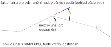

Určuje úhel vyčištění.

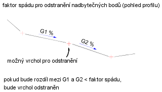

Určuje spád pro odstranění vrcholů.

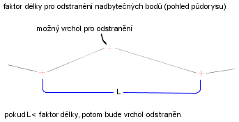

Určuje vzdálenost odstranění vrcholů. Zadejte hodnotu vzdálenosti nebo kliknutím na tlačítko
 ji vyberte ve výkresu.

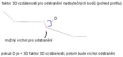

Určuje 3D vzdálenost pro odstranění nadbytečných vrcholů. Pomocí tohoto nastavení lze odstranit body, které jsou blízko sebe v zobrazení půdorysu, ale mají mírně odlišné výšky.
