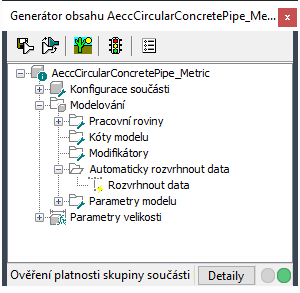

Pomocí možností automatického rozvržení dat definujte bod vložení součásti do výkresu.
Po dokončení modelu součásti je třeba definovat bod vložení součásti za účelem zajištění, že jej bude možné správně vložit do výkresu. Možnost automatického rozvržení dat v prohlížeči součástí určuje, jakým způsobem lze definovat body vložení. Pokud tuto možnost povolíte, bude v prohlížeči součástí, který zahrnuje příkazy pro přidání bodů vložení, k dispozici složka pro automatické rozložení dat.
K tomu je třeba vybrat pevný bod v modelu. Tento bod musí být v rovině z = 0. Po výběru pevného bodu si parametrický model zachová tuto pozici během dynamických změn velikosti.
Bod vložení přestavuje vkládací bod používaný k umístění součásti do výkresu. Pro bod vložení stačí pouhé určení bodu v modelu.
