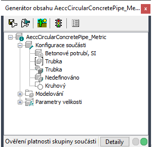

Po otevření parametrického prostředí sestavení je nejvyšší složkou prohlížeče součástí složka Konfigurace součásti. Konfigurace součásti definuje vlastnosti a chování součásti podle domény (potrubí nebo stavební objekt), typu a podtypu a požaduje se k uložení součásti. Aby se zajistilo, že součást lze správně ověřit a uložit, měli byste definovat konfiguraci součásti předtím, než ji začnete modelovat.

Definuje skupinu součástí. Dvěma základními doménami jsou potrubní sítě a stavební objekty. Doménu součástí nelze upravit v prohlížeči součástí. Doména součásti je předdefinovaná na základě katalogu součástí vybraném v dialogu nástroje Generátor součástí. Doména součásti se vybírá v seznamu předdefinovaných domén pro potrubní sítě (potrubí a stavební objekty). Na předchozím obrázku je doména součásti Stavební objekt.

U stavebních objektů zahrnují předdefinované typy součástí obecné stavební objekty, vtokové/odtokové stavební objekty a stavební objekt s přípojkami. Jak již bylo uvedeno dříve, typ součásti definuje určité vlastnosti chování aplikace, které jsou se součástí spojeny. Obecný stavební objekt má například jinou sadu vlastností chování aplikace než vtokový-odtokový stavební objekt atd. Na předchozím obrázku je typ součásti Objekt odvodnění.

Umožňuje uspořádání součástí do podrobnějších logických seskupení. Toto seskupení nemá vliv na chování součásti. V prohlížeči součástí zadejte podtyp součásti v seznamu předdefinovaných podtypů. Můžete také zadat vlastní podtyp součásti. Podtyp součásti je užitečný při vytváření součásti k filtrování velké skupiny součástí podobného typu. Na předchozím obrázku je podtyp součásti Nedefinováno.
