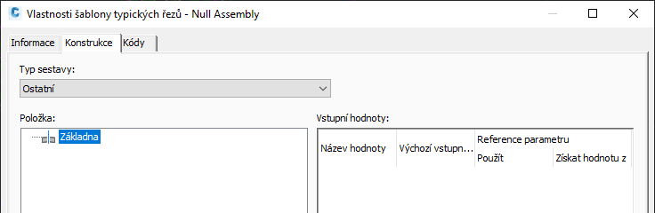

Prázdná (nulová) šablona typických řezů se vytvoří v objektu křižovatky v průběhu jeho vytváření, pokud není možné najít název šablony typických řezů odkazovaný v souboru sady šablon typických řezů.
Aplikace Autodesk Civil 3D automaticky vytvoří prázdnou šablonu typických řezů v případě, kdy vytvoříte křižovatku, která odkazuje na název šablony typických řezů, který není možné najít v žádném výkresu odkazovaném v souboru sady šablon typických řezů. Prázdná šablona typických řezů slouží jako zástupný objekt, aby bylo i nadále možno vytvořit objekt křižovatky, přestože šablonu typických řezů nelze nalézt.
Není-li název šablony typických řezů nalezen ve výkresech šablon typických řezů, na které odkazuje soubor sady šablon typických řezů, aplikace Autodesk Civil 3D vyhledává název šablony typických řezů v aktuálním výkresu. Je-li šablona typických řezů nalezena v aktuálním výkresu, aplikace Autodesk Civil 3D pokračuje ve vytváření křižovatky pomocí dané šablony typických řezů a vytvoří pro šablonu typických řezů externí výkres šablony typických řezů, pokud dosud neexistuje.
Díky prázdné šabloně typických řezů je aplikace·Autodesk Civil 3D schopna pokračovat ve vytváření křižovatky, přestože nebyly nalezeny všechny odkazované šablony typických řezů.
Po vytvoření křižovatky je možné provést přiřazení příslušných šablon typických řezů nebo vytvořit jinou sadu šablon typických řezů. Pokud tak učiníte, bude potřeba obnovit oblasti koridoru křižovatky, přebudovat křižovatku a aplikovat novou šablonu nebo šablony typických řezů na křižovatku. Rovněž může být nutné přebudovat koridory.
