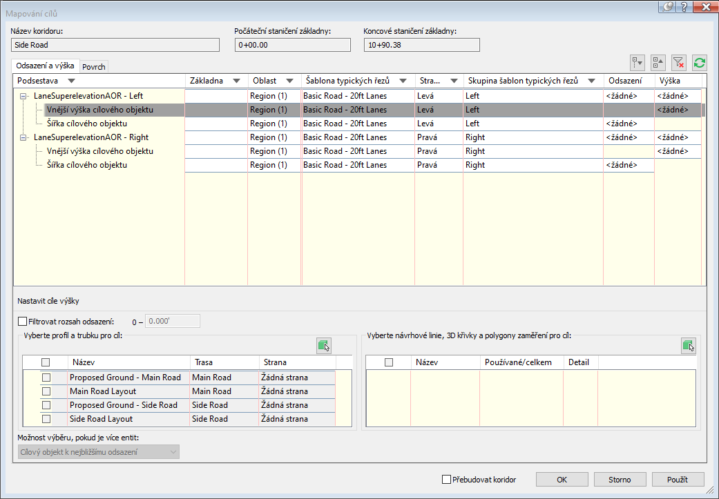

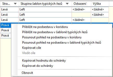

- Stanovování cílů koridoru bylo vylepšeno:
