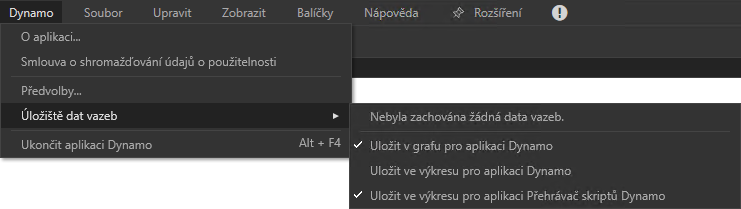

- V aplikaci Dynamo for Civil 3D byla přidána nastavení určující, zda se mají ukládat data navázání a kam se mají ukládat.
Do kolekcí AutoCAD
Document a AutoCAD
Object byly přidány nové uzly, které slouží k práci s daty vazeb uloženými ve výkresu.
Poznámka: Nastavení vazeb aplikace Dynamo vyžadují přístup správce k výchozí instalační cestě aplikace Civil 3D.
