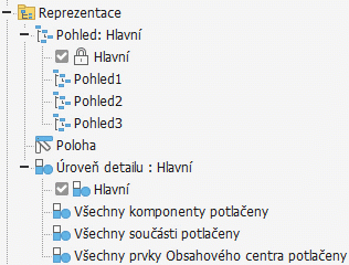

Pomocí místní nabídky prohlížeče můžete rychle uzamknout a odemknout více různých reprezentací zobrazení návrhu.
Vylepšení reprezentací zobrazení návrhu
V prohlížeči vyberte dvě nebo více reprezentací a kliknutím pravým tlačítkem na výběr otevřete místní nabídku prohlížeče. Kliknutím na tlačítko Uzamknout/Odemknout uzamkněte nebo odemkněte výběr.
Další informace naleznete v části Panel prohlížeče Reprezentace.
