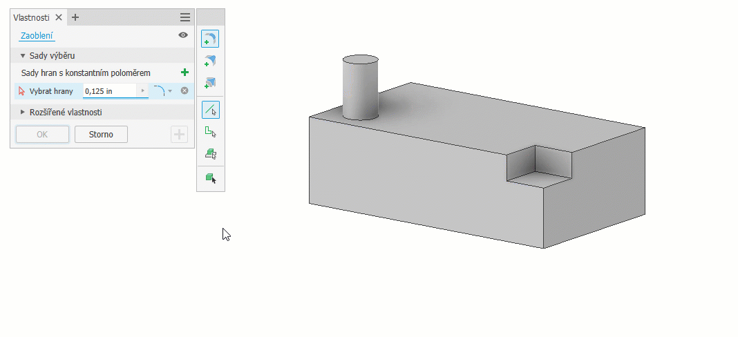

  • Zaoblení
    Další informace naleznete v části Vytváření zaoblení hran.

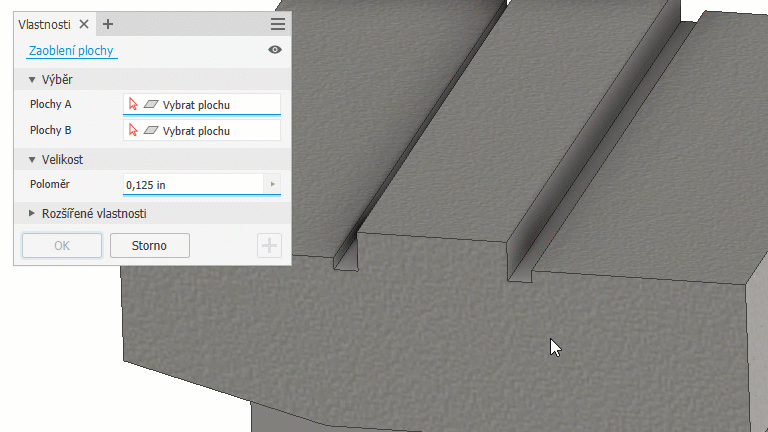

  • Zaoblení plochy
    Přidá prvek zaoblení mezi dvě nepřilehlé plochy jednoho tělesa. Pokud existují souvislé prvky, bude zaoblení vytvořeno jejich zaslepením a vyplněním.
    Další informace naleznete v části Vytváření zaoblení ploch.

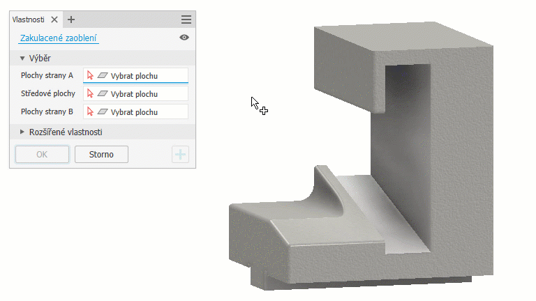

  • Plné kulaté zaoblení
    Přidá prvek zaoblení tečný k vybraným plochám nebo sadám ploch.
Další informace naleznete v části Vytváření plných kulatých zaoblení.
