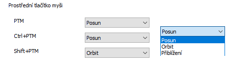

Vylepšení navigace
Karta Zobrazení v dialogu Možnosti aplikace nyní poskytuje nastavení, pomocí kterých můžete namapovat prostřední tlačítko myši na přiblížení/oddálení (zoom), posunutí pohledu nebo otočení (orbit).
Odeslaný nápad k aplikaci Inventor® na webu Ideas
Další informace naleznete v části Karta Zobrazení (Možnosti aplikace) – reference.

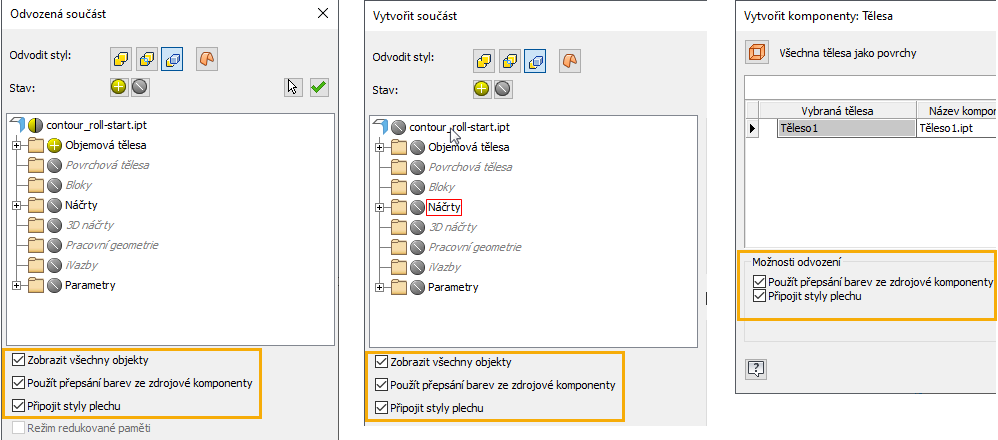

Vylepšení nastavení funkce Odvodit a dalších trvalých nastavení
Následující nastavení funkce Odvodit nyní při vytváření odvozené součásti přetrvávají mezi relacemi. Ve výchozím nastavení je každé z těchto nastavení zaškrtnuto. Když výběr nastavení zrušíte, zůstane toto nastavení nevybráno, dokud jej znovu nevyberete.
  • Součásti
    • Propojení stylů plechu
    • Zobrazit všechny objekty
    • Použití přepsání barev ze zdrojové komponenty
    • Režim redukované paměti
  • Sestava (karta Možnosti)
    • Používat přepsání barev
    • Vytvořit nezávislá tělesa
Další informace o vytváření odvozených součástí naleznete v části Vytvoření odvozené součásti nebo sestavy.

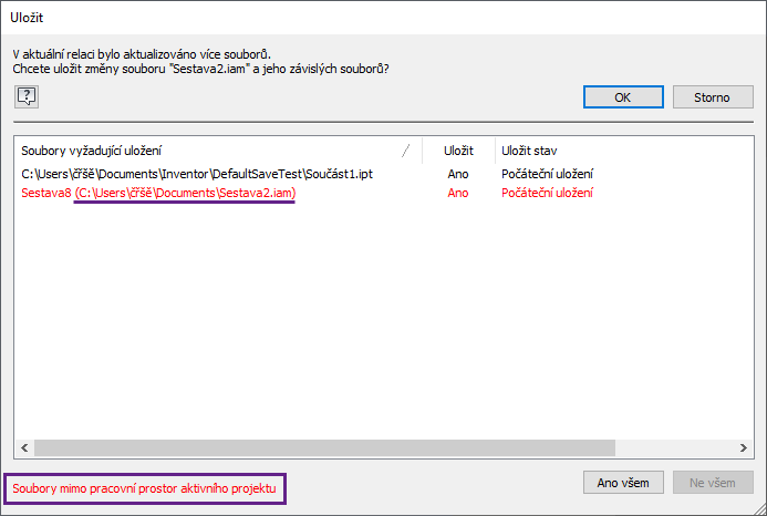

Vylepšení dialogu Uložit
Dialog Uložit byl vylepšen a umožňuje nyní rychle identifikovat soubory, které se chystáte uložit a které nejsou ve vašem aktivním projektu. Soubory, které nejsou v aktivním projektu, se zobrazují červeně.
Kromě toho se u souborů, které nebyly uloženy na disku, zobrazuje cesta k uložení jako přípona, která vás upozorní na cílové umístění.
Další informace naleznete v části Dialog Uložit závislé položky – reference.
