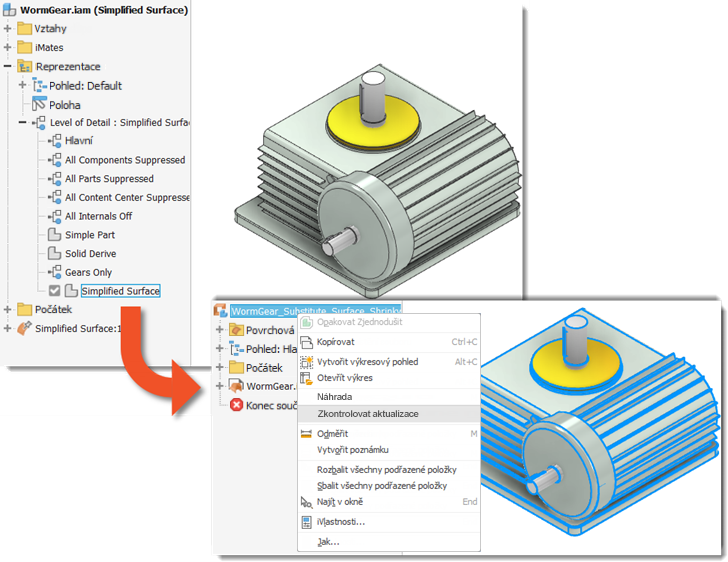

K synchronizaci náhrady se zdrojovou sestavou již nemusíte otevřít náhradní součást a použít příkaz místní nabídky Zjistit aktualizace.

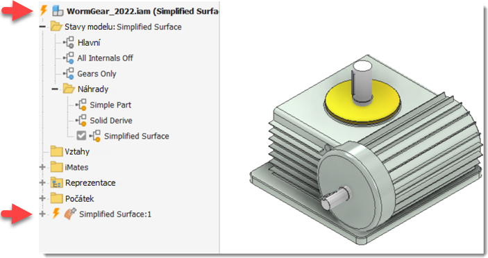

Kromě ručních aktualizací byla navíc v prohlížeči při otevření náhradní součásti zobrazena zvláštní ikona.
V této verzi se již zvláštní ikona prohlížeče u náhradních součástí nezobrazuje. Když je náhradní součást zastaralá, zobrazí se u ní ve zdrojové sestavě známá ikona aktualizace. Pokud potřebujete, můžete se rozhodnout náhradní součást aktualizovat, nebo otevřít součást, přerušit spojení se zdrojem, a aktualizacím tak zabránit.
