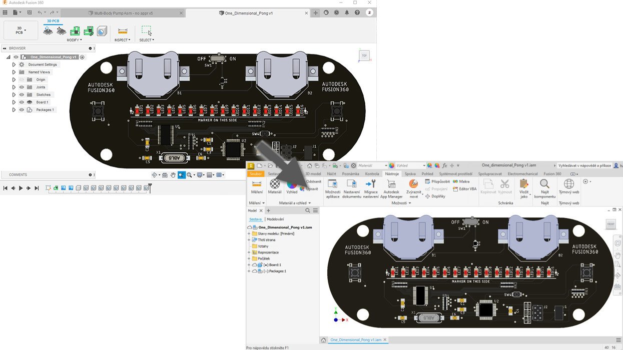

Data kreslicí plochy aplikace Fusion 360
Zaznamenáte lepší věrnost obrázku, když:

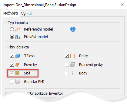

  • Otevíráte návrhy aplikace Fusion 360 Electrical s daty kreslicí plochy. Při určování možností importu v části Filtry objektů zahrnete možnost Sítě.
  • Odesíláte návrhy aplikace Fusion 360 Electrical s daty kreslicí plochy do sdíleného pohledu.
    Poznámka: Prvky závitů a obtisků nejsou v tomto pracovním postupu podporovány.

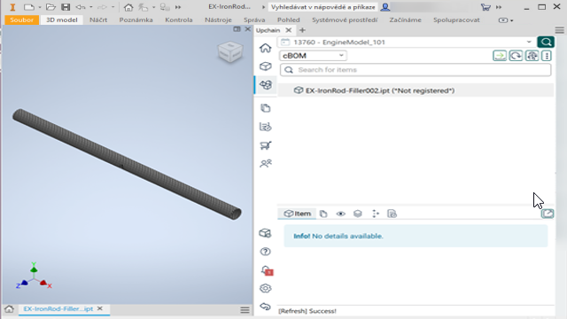

Nástroj Upchain pro aplikaci Inventor
Počínaje touto verzí aplikace Inventor lze modul plug-in nástroje Upchain vložit do aplikace Inventor a spravovat jako doplněk.
Nástroj Upchain pro aplikaci Inventor vytváří integrované a bezproblémové prostředí pro konstruktéry a inženýry CAD. Cloudové možnosti nástroje Upchain umožňují sdílení dat CAD v reálném čase se členy týmu v nástroji Upchain, kteří pracují mimo aplikaci Inventor.
Pomocí nástroje Upchain pro aplikaci Inventor:
Všechny tyto funkce a mnohé další lze snadno provádět bez nutnosti opustit aplikaci Inventor.
