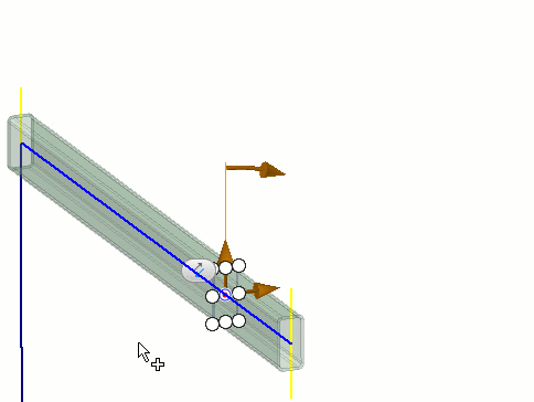

Generátor rámových konstrukcí
Hodnoty orientace manipulátoru jsou nyní upravitelnými kótami v zobrazení.
Další informace o generátoru rámových konstrukcí naleznete v části Vytváření základních konstrukčních rámů.

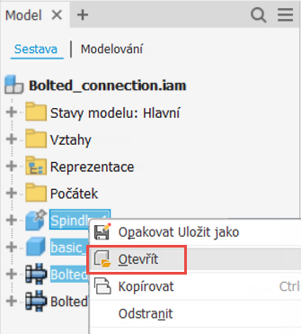

Vylepšení otevírání komponent z prohlížeče sestavy
V prohlížeči nyní můžete vybrat více komponent a podsestav a tuto sadu výběru otevřít v nových relacích aplikace Inventor. Pravým tlačítkem myši klikněte na sadu výběru a klikněte na tlačítko Otevřít.
Odeslaný nápad k aplikaci Inventor® na webu Ideas
Další informace o prohlížeči sestavy naleznete v části Prohlížeč sestavy.

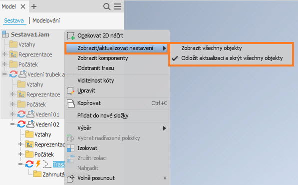

Nové přístupové body možností Zobrazit všechny objekty / Odložit aktualizaci a skrýt všechny objekty
K příkazům Zobrazit všechny objekty / Odložit aktualizaci a skrýt všechny objekty se nyní dostanete prostřednictvím místní nabídky trasy.
Příkazy jsou k dispozici také na pásu karet.
Další informace naleznete v části Jednotlivá nastavení.
