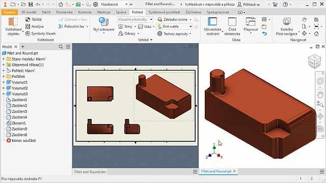

Vylepšení stínovaných výkresových pohledů
Stínované výkresové pohledy byly aktualizovány, aby používaly styl osvětlení z modelu.
Vylepšené zobrazení stínovaného výkresového pohledu
Stínované výkresové pohledy nyní používají aktivní styl osvětlení z modelu.
  • Styly IBL používají pro prostředí odlesků obrázek osvětlení.
  • Styly mimo IBL používají – pokud jsou nastavení dokumentu výkresu nastavena na možnost Použít možnosti aplikace – nastavení Možnost aplikace Prostředí odlesků barev. Výběr možnosti aplikace můžete explicitně přepsat tak, že přejdete k poskytnutým mapám odlesků a vyberete jednu z nich.
