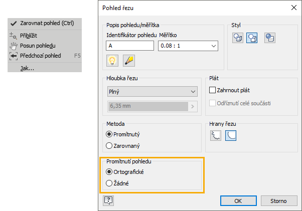

Vylepšení vytváření pohledů řezu
Při vytváření pohledu řezu je pohled ve výchozím nastavení zarovnán s nadřazeným pohledem. Pomocí nové místní nabídky Zarovnat pohled můžete vypnout ortografické promítání ze základního pohledu. Vytváření pohledu řezu můžete řídit také pomocí nových možností promítnutí pohledu v dialogu Pohled řezu.
Poznámka: Vypnutí zarovnání s nadřazeným pohledem pomocí podržení klávesy Ctrl při vytváření pohledu řezu je nadále podporovaná možnost.
Další informace o vytváření pohledů řezů naleznete v části Vytváření a úpravy pohledů řezů.

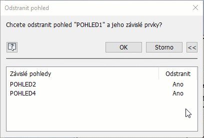

Vylepšení dialogu Odstranit pohled
Ve výchozím nastavení se nyní při odstraňování pohledu se závislými pohledy tyto závislé pohledy zobrazí v dialogu Odstranit pohled. To vám umožní snadno označit závislé pohledy, které chcete zachovat nebo odstranit. Ve výchozím nastavení je odstranění u každého závislého pohledu nastaveno na hodnotu Ano. Chcete-li nastavení změnit, klikněte na odstraňovanou položku. Dříve bylo nutné kliknout na tlačítko rozbalení , aby se tyto informace zobrazily a mohli jste je změnit.
Odeslaný nápad k aplikaci Inventor® na webu Ideas
Další informace o výkresových pohledech naleznete v části Práce s výkresovými pohledy.

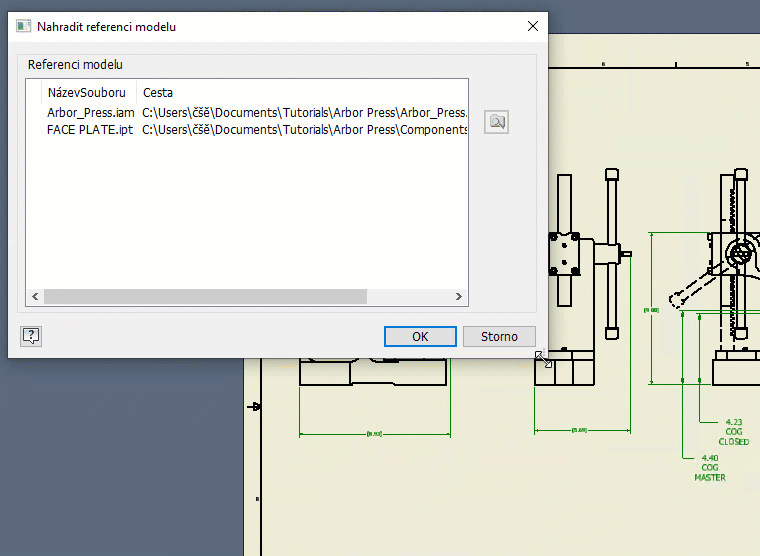

Vylepšení dialogu Nahradit referenci modelu
Nyní můžete změnit velikost dialogu Nahradit referenci modelu. Díky tomuto vylepšení není nutné horizontálně a vertikálně posouvat, aby se vám zobrazily informace.
Další informace o výkresových pohledech naleznete v části Práce s výkresy.

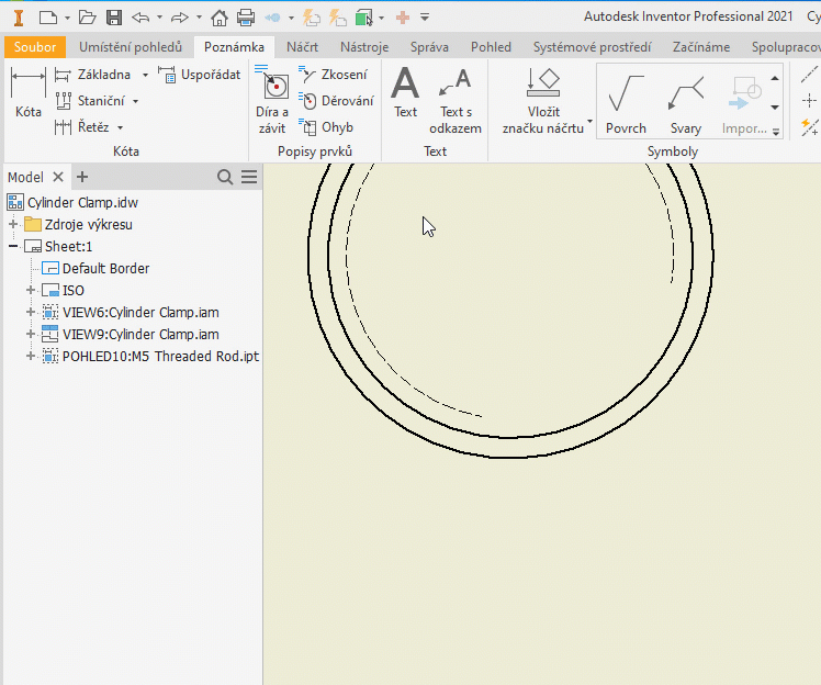

Vylepšení popisu závitu
Nyní můžete dvojitým kliknutím na popis vnitřního nebo vnějšího závitu otevřít textový editor v souboru výkresu.
Poznámka: Po vytvoření popisu závitu je nutné nejprve uložit soubor, až poté bude možné otevřít dvojitým kliknutím textový editor.
Příklad otevření textového editoru prostřednictvím popisu použitého u vnější plochy válce:
Další informace naleznete v části Formátování textu – reference.

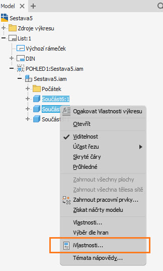

Vylepšení iVlastností u vícenásobného výběru
Příkaz iVlastnosti je nyní k dispozici i u vícenásobného výběru v prohlížeči.
Další informace naleznete v části Práce s iVlastnostmi v souborech a šablonách.

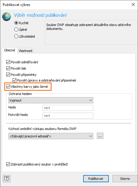

Export do formátu DWF
Nyní můžete při exportu 2D výkresu do souboru DWF nastavit všechny barvy černě, aby nedocházelo k problémům s určitými barvami.
Další informace naleznete v části Publikování 2D a 3D modelů do souborů DWF a jejich sdílení s posuzovateli.
