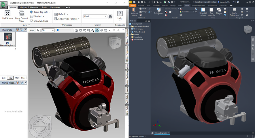

Export do formátu DWFX
Bylo vylepšeno zobrazení sítě při exportu do formátu DWFX aplikace Inventor při otevření v aplikaci Design Review.
