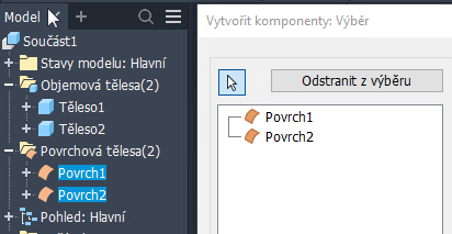

Výběr povrchových těles během operace vytváření komponent
Při použití příkazu Vytvořit komponenty je nyní možné vybrat povrchová tělesa. Povrchová tělesa lze vybrat v prohlížeči nebo v grafickém okně.

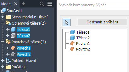

Výběr neviditelných těles během operace vytváření komponent
Při použití příkazu Vytvořit komponenty nyní můžete vybrat také neviditelná tělesa.

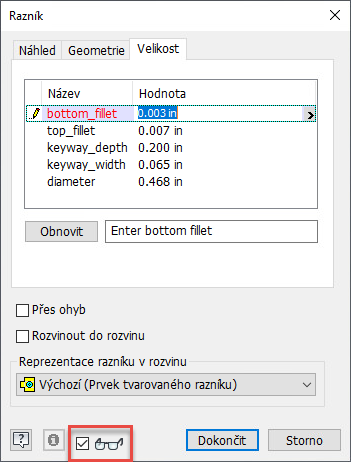

Vylepšení náhledu nástroje razníku
Nyní můžete pomocí nového ovládacího prvku náhledu přidaného do dialogu Razník určit, zda se má náhled vypočítat, nebo ne. Náhled se aktualizuje například při zrušení výběru bodů nebo změně hodnot.
Výkon nástroje razníku byl navíc výrazně zvýšen pomocí metody optimalizovaného výpočtu.
