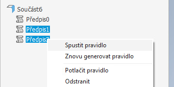

Výběr více pravidel modulu iLogic najednou
V prohlížeči pravidel modulu iLogic nyní můžete pomocí možností v místní nabídce vybrat více pravidel najednou. Možnosti: Vypnout pravidlo, Zapnout pravidlo, Spustit pravidlo, Znovu vygenerovat pravidlo, Odstranit pravidlo.

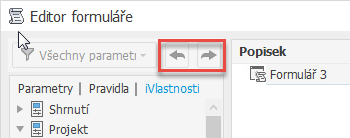

Možnosti Zpět a Znovu v Editoru formuláře modulu iLogic
Tlačítka Zpět a Znovu jsou nyní přidána přímo v dialogu Editor formuláře. Pro tyto operace můžete použít také klávesové zkratky (Ctrl-Z a Ctrl-Y).
