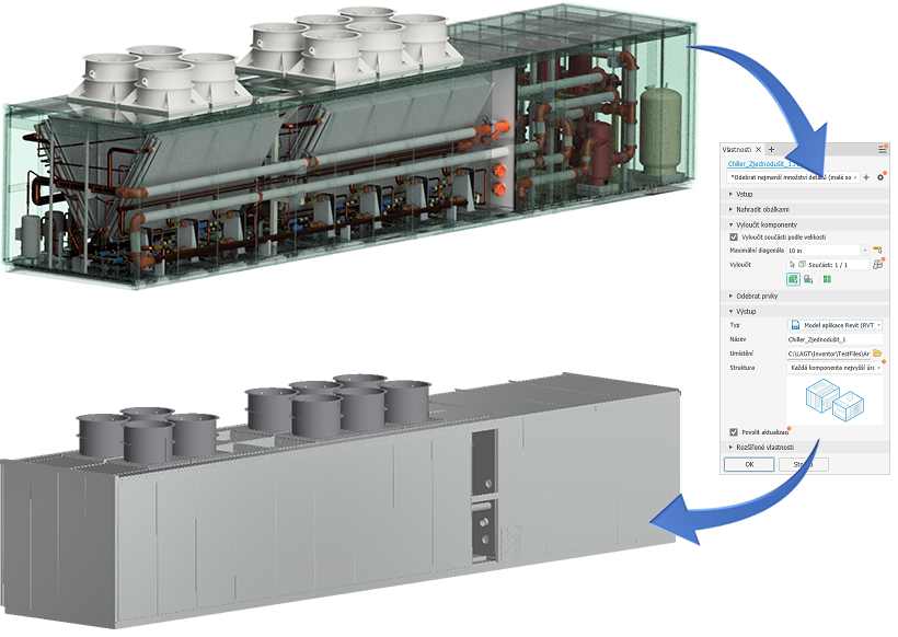

Přečtěte si o novém příkazu na úrovni sestavy, Zjednodušit, který nahrazuje příkaz Obal.
Nový příkaz Zjednodušit nahrazuje příkazy Obal i Nahrazení obalu. Pomocí příkazu Zjednodušit můžete ze složitých sestav odebrat komponenty a prvky, a usnadnit tak spolupráci a následné používání.
Výhody nového příkazu Zjednodušit:
- Používá panel vlastností, který zjednodušuje pracovní postup a eliminuje přepínání mezi stránkami na kartách dialogů.
- Nabízí čtyři předkonfigurované předvolby a možnost vytvářet vlastní. Předvolby přiřazují hodnoty k polím na panelu vlastností. Každou hodnotu můžete přepsat.
- Sestavu můžete uložit jako novou součást, stav náhradního modelu nebo model aplikace Revit (RVT).
- Vylepšené a rozšířené rozpoznávání prvků umožňuje filtrovat kapsy podle hloubky a odebírat reliéfní prvky, tunely a dutiny (prázdna).
- Příkaz Zjednodušit je integrován do příkazu exportu do souboru RVT. Díky tomu není nutné provádět tyto úlohy samostatně.
