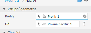

  • U příkazů na pásu karet a prvků na panelech vlastností jsou k dispozici značky zvýrazňující nové položky. Značky vám pomohou rychle identifikovat nové nebo aktualizované příkazy a možnosti prvků. Značky se zobrazují také u možností prvků, které nejsou přímo na očích. Můžete určit, zda se značky po prvním použití skryjí, nebo zůstanou viditelné.
    Další informace o značkách zvýrazňujících nové položky naleznete v části Práce se značkami nových a aktualizovaných příkazů.
  • V zájmu větší přehlednosti byla vylepšena zvýraznění vstupních polí a upozornění na panelu.

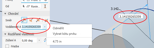

  • Pole k úpravě hodnot se během operace úpravy rozšíří tak, aby se zobrazila celá zadávaná hodnota.

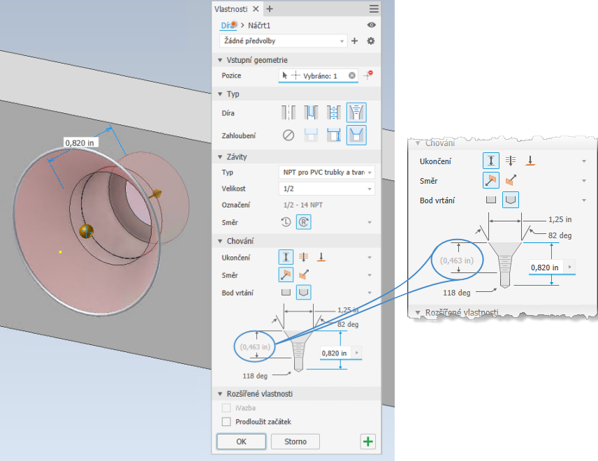

  • Referenční kóty se zobrazují podobně jako řízené kóty a mají šedou barvu, aby byly odlišeny od normálních kót.
    Další informace o panelech vlastností naleznete v částech Panel vlastností a Práce s předvolbami.

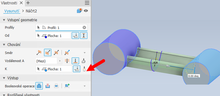

Vysunutí – Mezi
K příkazu Vysunutí byla přidána možnost Mezi. Pokud je tato možnost zaškrtnuta, urychlí se proces vytváření díky zaměření na výběr ploch Od/Do.
Kromě toho se u příkazů vyžadujících výběr více než jedné plochy, například Vysunutí – Mezi, zobrazují jednotlivé výběry různými barvami, aby bylo snazší rozlišit vstupní geometrii.
Pokud existuje více možných řešení, můžete mezi variantami přepínat pomocí možnosti Alternativní řešení.
Další informace naleznete v části Vytvoření vysunutých prvků.
