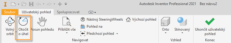

V souborech součástí a sestav je nyní dostupný příkaz Otočit o úhel
Příkaz Otočit o úhel nyní poskytuje přesné ovládací prvky kamery v prostředí 3D modelu.
Další informace naleznete v části Otáčení pohledů modelů.

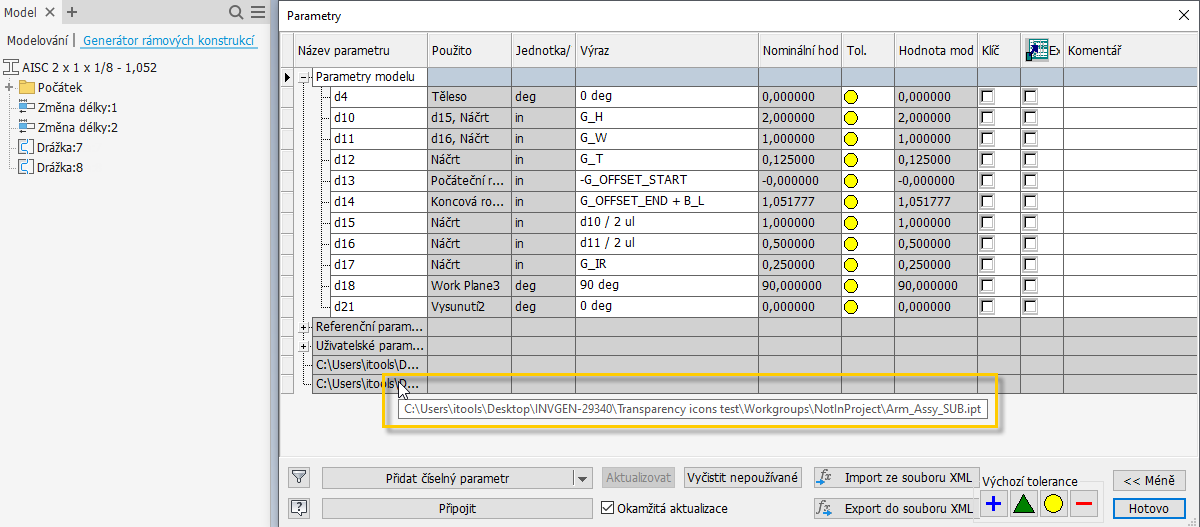

Vylepšení parametrů
Místní nápověda uživatelského parametru se nyní rozbalí tak, aby se zobrazila úplná cesta ke zdrojovému souboru, ke kterému je uživatelský parametr připojen.
Odeslaný nápad k aplikaci Inventor® na webu Ideas
Další informace o parametrech naleznete v části Práce s parametry v modelech.

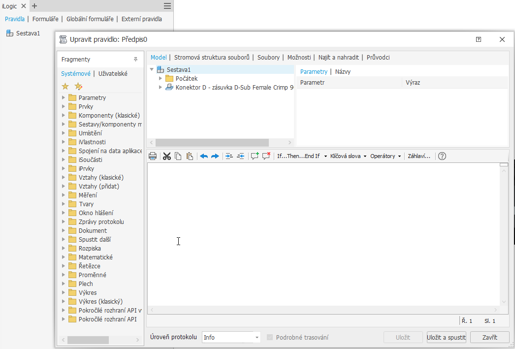

Uživatelské rozhraní modulu iLogic
Uživatelské rozhraní modulu iLogic bylo aktualizováno. Má nyní modernizovaný motiv.

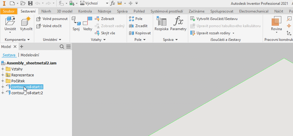

Povolený příkaz iVlastnosti během úpravy součásti na místě
Příkaz iVlastnosti je nyní k dispozici i během úpravy součásti na místě, stejně jako je k dispozici během úpravy sestavy na místě.
Další informace naleznete v části iVlastnosti – reference.

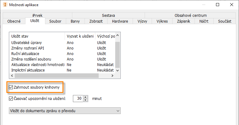

Vylepšení karty Možnosti aplikace / Uložit
V zájmu větší přehlednosti bylo zaškrtávací políčko Uložit soubory do složek knihovny přejmenováno na Zahrnout soubory knihovny. Karta Uložit vám umožňuje obecně určit typ úprav, k jejichž uložení chcete být vyzváni. Nastavení Zahrnout soubory knihovny umožňuje určit, zda mají být ve výzvě zahrnuty soubory knihovny.
Další informace naleznete v části Karta Uložit (možnosti aplikace) – reference.

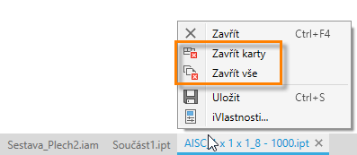

Vylepšení zavírání karet/souborů
Pomocí nových možností v místní nabídce, Zavřít karty a Zavřít vše, můžete rychle zavřít všechny otevřené dokumenty. K novým možnostem se dostanete prostřednictvím místní nabídky otevřené karty.
  • Zavřít karty: Zavře všechny viditelné karty.
  • Zavřít vše: Zavře všechny viditelné karty a všechny soubory otevřené nebo skryté prostřednictvím rozhraní API.
