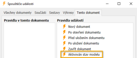

- V dialogu Spouštěče událostí je nyní k dispozici nová událost s názvem Aktivován stav modelu. Tento spouštěč se spustí při aktivaci stavu modelu. Tento spouštěč slouží ke spuštění pravidla v dokumentu, ve kterém došlo k události.

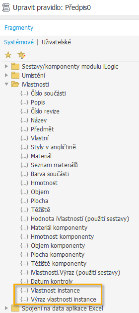

Podpora modulu iLogic u vlastností instancí
Pomocí nových fragmentů vlastností instancí můžete číst a vytvářet vlastnosti instancí.
Informace o fragmentech v modulu iLogic naleznete v části Fragmenty kódu v modulu iLogic.

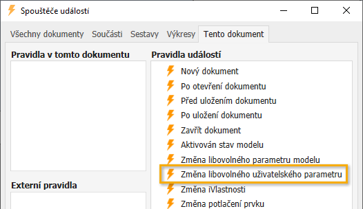

Podpora modulu iLogic u událostí změn uživatelských parametrů
V dialogu Spouštěče událostí je k dispozici nová událost s názvem Změna libovolného uživatelského parametru. Tato událost se spustí, když změníte hodnotu uživatelského parametru.
Poznámka: Přidání nebo odstranění parametru tuto událost nespustí.
Další informace o spouštěčích v modulu iLogic naleznete v části Práce se spouštěči událostí v modulu iLogic.

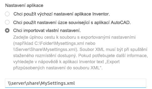

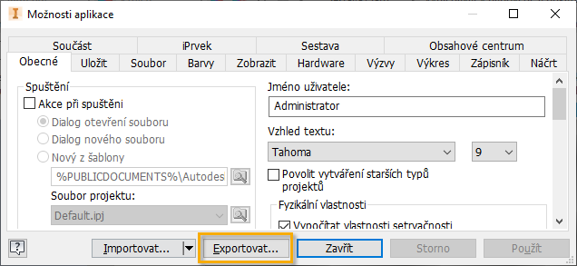

Vylepšení rozmístění modulu iLogic
Nyní můžete vytvořit rozmístění, které zahrnuje vaše přizpůsobená nastavení v dialogu iLogic – konfigurace.
| V dialogu Možnosti aplikace klikněte na tlačítko Exportovat. Příkaz Exportovat uloží aktuální možnosti aplikace a nastavení v dialogu „iLogic – konfigurace“ do souboru XML.
| Při vytváření rozmístění vyberte možnost „Chci importovat vlastní nastavení“ a zadejte cestu k exportovanému souboru XML.
