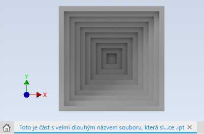

Karty dokumentů
  • Na kartách dokumentů se zobrazuje větší část názvů dokumentů. Velikost karet se mění podle počtu otevřených dokumentů a velikosti okna.
