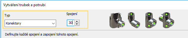

Nově můžete vytvořit součást s až 30 spoji. Dříve bylo možné maximálně 10.
Odeslaný nápad k aplikaci Inventor® na webu Ideas
Další informace o vytváření součástí trubek a potrubí naleznete v části Vytváření součástí trubek a potrubí.

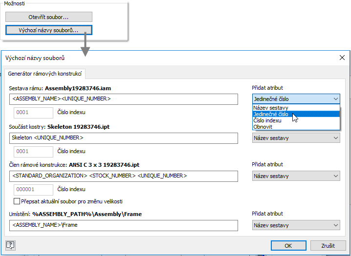

  • Možnosti aplikace: Na kartě Soubor je nová část Výchozí názvy souborů pro Generátor rámových konstrukcí.
    V dialogu Výchozí názvy souborů rozklikněte rozevírací seznamy Přidat atribut a nakonfigurujte v nich schéma pojmenování.
    Další informace naleznete v části Karta Soubor, Možnosti aplikace.

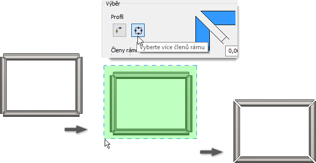

  • Pokos: Do dialogu byla přidána možnost vybrat více členů rámu. Tuto možnost povolte, chcete-li pokosit více členů najednou.

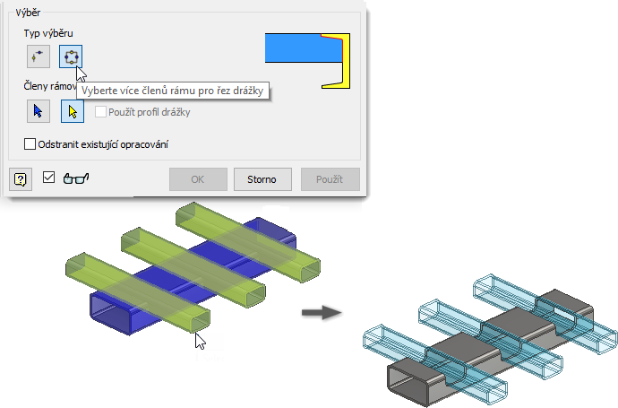

  • Zářez: Do dialogu byla přidána možnost vybrat více členů rámu. Tuto možnost povolte, chcete-li do jedné operace zahrnout více členů.
Další informace o pokosu a zářezu naleznete v části Úprava nebo použití zakončení rámů.

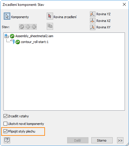

Vylepšení zrcadlení komponent / plechu
Příkaz Zrcadlit komponentu nyní rozpoznává plechové součásti a umožňuje připojit styl plechu ze zdrojové komponenty k zrcadlené kopii.
Podrobnosti naleznete v části Zrcadlení komponent.

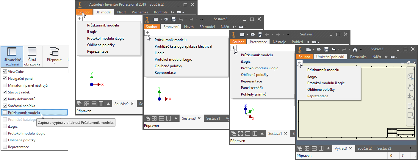

Vylepšení přístupu k prohlížeči modelu
Byly přidány přístupové body k prohlížeči modelu pro všechny typy dokumentů. Když není prohlížeč zobrazen, zobrazí se v levé horní části grafického zobrazení tato ikona: . Kliknutím na ikonu zobrazíte dostupné panely prohlížeče pro aktivní dokument.
Další informace naleznete v části Prohlížeč aplikace Inventor.

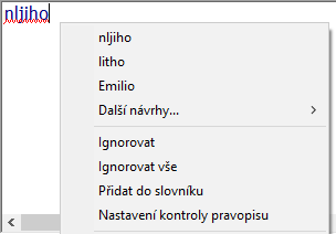

Kontrola pravopisu
V dialogu Formát textu v aplikaci Inventor je nyní k dispozici funkce kontroly pravopisu. Když je zapnuta kontrola pravopisu, zobrazí se pod slovy, která nejsou v aktivním slovníku, červená vlnitá čára. Kliknutím pravým tlačítkem zobrazíte možnosti správy daného výběru.
K možnostem správy kontroly pravopisu a uživatelských slovníků se dostanete pomocí místní nabídky červené vlnité čáry (Nastavení kontroly pravopisu) nebo karty Obecné v dialogu Možnosti aplikace.
Poznámka: Kontrola pravopisu je ve výchozím nastavení zapnutá.
Další informace naleznete v části Použití kontroly pravopisu.

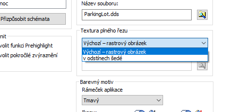

Textura plného řezu
Nastavení Možnosti aplikace karta Barva Textura plného řezu vám umožňuje určit mapu textury, která se použije u překrývajících se ploch v pohledech řezu modelu. Výchozí hodnotou je šedá barva. Chcete-li použít jinou barvu, vytvořte obrázek a vyberte, že jej chcete použít jako texturu plného řezu.
Další informace o možnostech aplikace naleznete v části Karta Barva – reference (Možnosti aplikace).

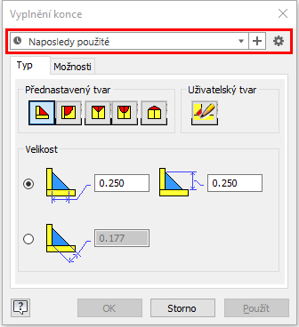

Předvolby u existujících příkazů
Pomocí předvoleb můžete vytvářet znovu použitelné poznámky výkresů.
  • Označení svaru
  • Vyplnění konce
  • Značka drsnosti pro 2D a 3D poznámky
Odeslaný nápad k aplikaci Inventor® na webu Ideas:
Podrobnosti naleznete v části Práce s předvolbami.
